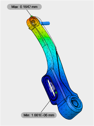

Uso del comando Mostra/Nascondi per visualizzare o nascondere i valori minimo e massimo
Questo comando visualizza le etichette per i valori massimo e minimo del tipo di risultato attivo.
min/max results example
È necessario disporre di validi risultati di simulazione per visualizzare le annotazioni dei valori massimi e minimi.
  1. Nella scheda Risultati, selezionare Verifica > Mostra min/max legend min/max icon per visualizzare i valori minino o massimo.
  2. Nella scheda Risultati, selezionare Verifica > Nascondi min/max legend min/max icon per nascondere i valori minino o massimo.
