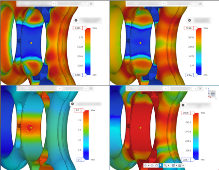

L'ambiente contestuale Confronta consente di analizzare i risultati all'interno del progetto attivo:
È possibile visualizzare fino a quattro (4) risultati contemporaneamente e scegliere tra diversi layout:
Due viste orizzontali
Due viste verticali
Una vista verticale e due orizzontali
Una vista orizzontale e due verticali
Quattro viste
Una vista orizzontale e tre verticali
Una vista verticale e tre orizzontali
Figura 1. Quattro viste
