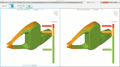

Gli utensili di sincronizzazione in modalità di confronto consentono di sincronizzare le azioni eseguite nella finestra attiva con i risultati in tutte le altre finestre.
- Sincronizza inquadratura |
Sincronizza inquadratura sincronizza il movimento e l'orientamento dei modelli in tutte le finestre, in modo da poter spostare, ruotare, ingrandire o ridurre ed eseguire la panoramica di tutti i modelli nello stesso modo e contemporaneamente.
Per default, le inquadrature sono sincronizzate in modo da poter visualizzare più facilmente le stesse aree dei modelli.
