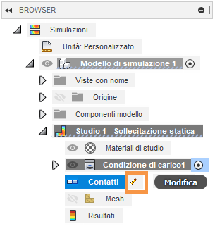

Per aprire Gestore dei contatti, fare clic su
(area di lavoro Simulazione > scheda Setup > gruppo Contatti > Gestore dei contatti).
È possibile aprire Gestore dei contatti anche dal browser, utilizzando
Modifica associata al nodo Contatti.

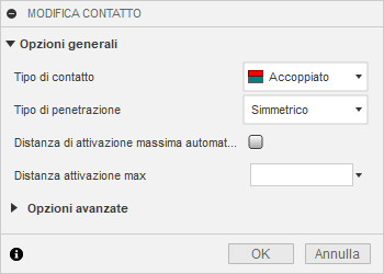

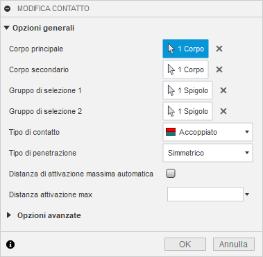

Per modificare qualsiasi altro parametro di contatto, ad esempio Distanza di attivazione massima, fare clic con il pulsante destro del mouse su una voce e scegliere Modifica gruppo di contatti dal menu contestuale. Viene visualizzata la finestra di dialogo Modifica contatto.
| Contatti automatici | Contatti manuali |
Apportare le modifiche desiderate e fare clic su OK per tornare alla finestra di dialogo Gestore dei contatti.
