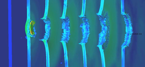

Durante la simulazione di un evento, una conseguenza dell'evento può essere lo sviluppo di crepe, interruzioni o fori nel modello. È possibile simulare lo sviluppo di crepe, interruzioni e fori, consentendo l'eliminazione e la rimozione degli elementi mesh dalla simulazione quando vengono soddisfatti criteri specifici. Vengono eliminati solo gli elementi mesh del corpo selezionato che soddisfano i criteri di eliminazione.
I criteri di eliminazione includono:
