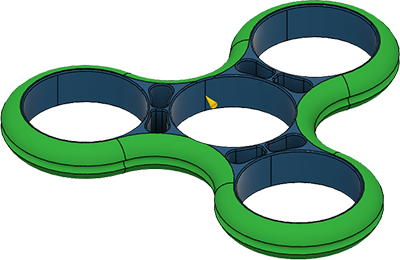

Il comando Facce estetiche
consente di definire facce con un elevato requisito estetico, che devono essere prive di imperfezioni e visivamente accattivanti nel modello. Queste facce vengono visualizzate in verde sull'area grafica.
Facce estetiche vengono visualizzate in verde sull'area grafica.
Per ridurre il rischio di imperfezioni visive sulle superfici, seguire le seguenti linee guida:
Evitare di inserire posizioni di iniezione su facce estetiche.
Evitare nervature o altre lavorazioni sul lato opposto delle facce estetiche.
Evitare aree con un elevato spessore locale.
