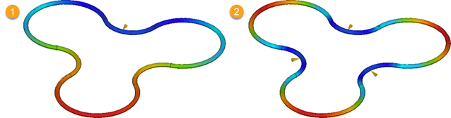

injection locations
Risultati dell'animazione di riempimento: (1) Una posizione; (2) Più posizioni.
