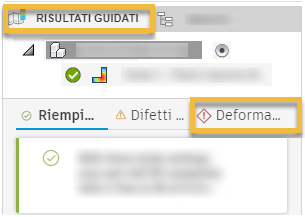

Il risultato La parte verrà deformata? diventa disponibile alla fine dell'analisi quando tutti i risultati sono stati calcolati e si trova nella scheda Deformazione dei risultati guidati. Poiché tutte le parti stampate ad iniezione si deformano, occorre verificare se la deformazione rientra nella tolleranza di progettazione.

Nella scheda Deformazione, la sezione superiore dei risultati guidati interpreta il risultato della tolleranza di deformazione e indica quanto la deformazione della parte eccede la tolleranza. È possibile spostare i dispositivi di scorrimento della tolleranza nella legenda per modificare la tolleranza in modo che corrisponda alla tolleranza di progettazione. La posizione della deformazione viene mostrata nel modello e viene aggiornata quando si spostano i dispositivi di scorrimento.
