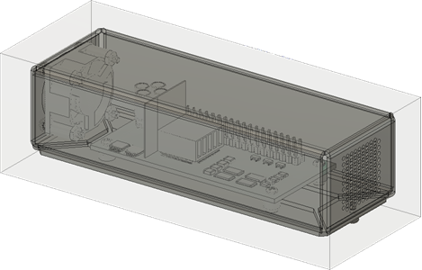

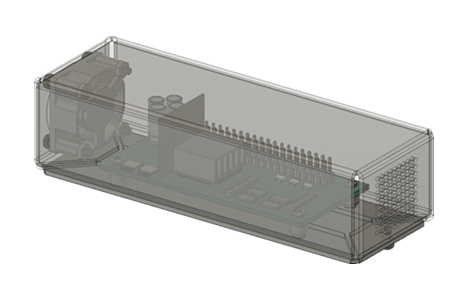

Quando si passa all'area di lavoro Simulazione e si seleziona uno studio di raffreddamento dei componenti elettronici, il software crea automaticamente il dominio del fluido che rappresenta l'aria, intorno al modello e alle sue parti. L'ambiente esterno permette la convezione naturale attorno al dispositivo e il flusso libero d'aria per un corretto raffreddamento.
| Involucro di componenti elettronici come modellato | Involucro di componenti elettronici con aggiunta del dominio del fluido |
