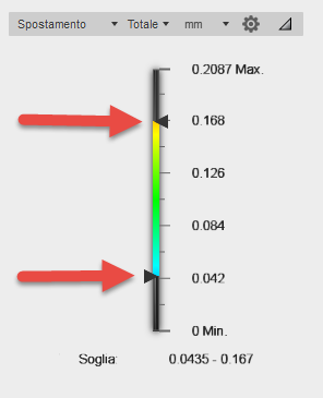

La soglia della legenda fa riferimento ai dispositivi di scorrimento nella parte superiore e inferiore della legenda. Modificare la soglia per consentire di concentrarsi solo sulle aree di interesse o per stabilire se il modello soddisfa le specifiche richieste.

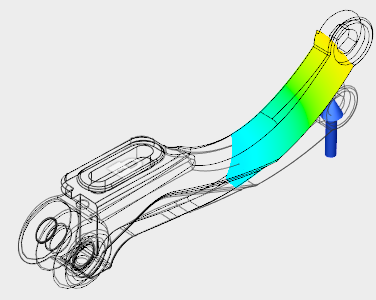

Quando si modifica la soglia, i dati non compresi nell'intervallo vengono visualizzati come un wireframe del modello. Questo approccio consente di creare un'isosuperficie esterna al modello, nascondendo l'area del modello che non è più compresa nell'intervallo.
