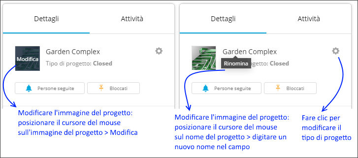

Modifica del nome
- Nel gruppo Dettagli sulla destra, posizionare il cursore del mouse sul nome del progetto, fare clic nel campo del nome e immettere un nuovo nome nel campo.
- Fare clic in un punto qualsiasi al di fuori del campo.
Modifica dell'immagine
- Nel gruppo Dettagli sulla destra, posizionare il cursore del mouse sull'immagine e fare clic su Modifica.
- Selezionare un'immagine disponibile o fare clic su Caricare un avatar personale.
- Nella finestra di dialogo Apri, individuare la cartella contenente l'immagine, selezionare l'immagine > Apri.
Modifica di un tipo di progetto
- Fare clic su Impostazioni nel gruppo Dettagli del progetto.
- Selezionare un tipo di progetto > Salva.
