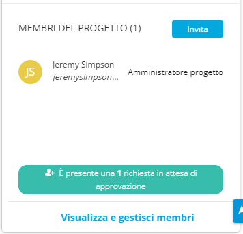

  1. Aprire il progetto.
  2. Fare clic su Visualizza e gestisci membri nell'area Membri del progetto.

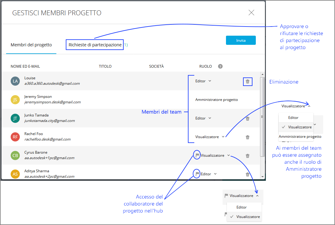

    1. Per invitare altre persone, fare clic su Invita > immettere l'indirizzo e-mail > Invia inviti.
    2. Per rimuovere un membro del progetto, fare clic su Elimina.
    3. Per modificare il ruolo di un membro del progetto, fare clic sul pulsante a discesa accanto al ruolo e selezionare uno dei ruoli disponibili.
      Nota: è possibile assegnare il ruolo di amministratore del progetto ai membri del progetto che sono membri del team.

I membri del team inclusi nell'hub possono inviare una richiesta di partecipazione ai progetti chiusi. Le richieste vengono visualizzate in Avvisi e nell'area dei membri del progetto.
Per gestire le richieste da Avvisi, fare clic su Avvisi > Approva o Rifiuta.
Per gestire le richieste dall'interno del progetto:
  2. Fare clic sulla notifica di approvazione in sospeso nell'area Membri del progetto.
  3. Fare clic su Richieste di partecipazione.
  4. Fare clic su Approva o Rifiuta.
