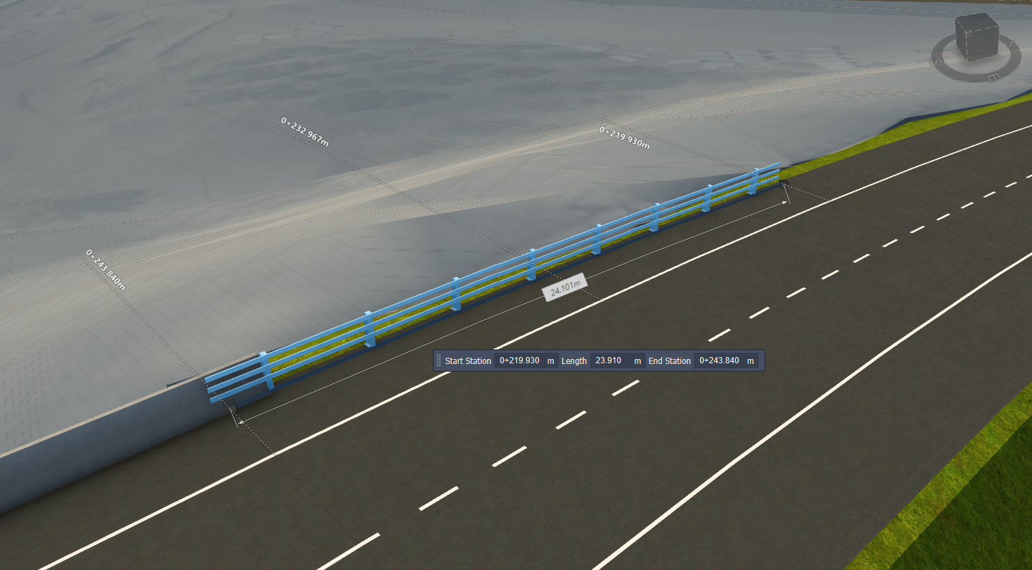

| Finiture per strade a componenti e strade modellatori |

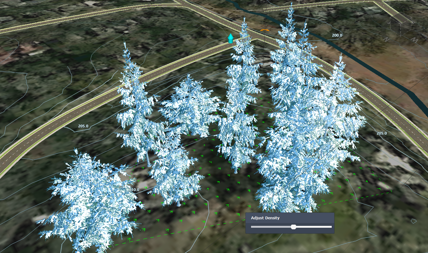

Nuovo contenuto vegetazione |

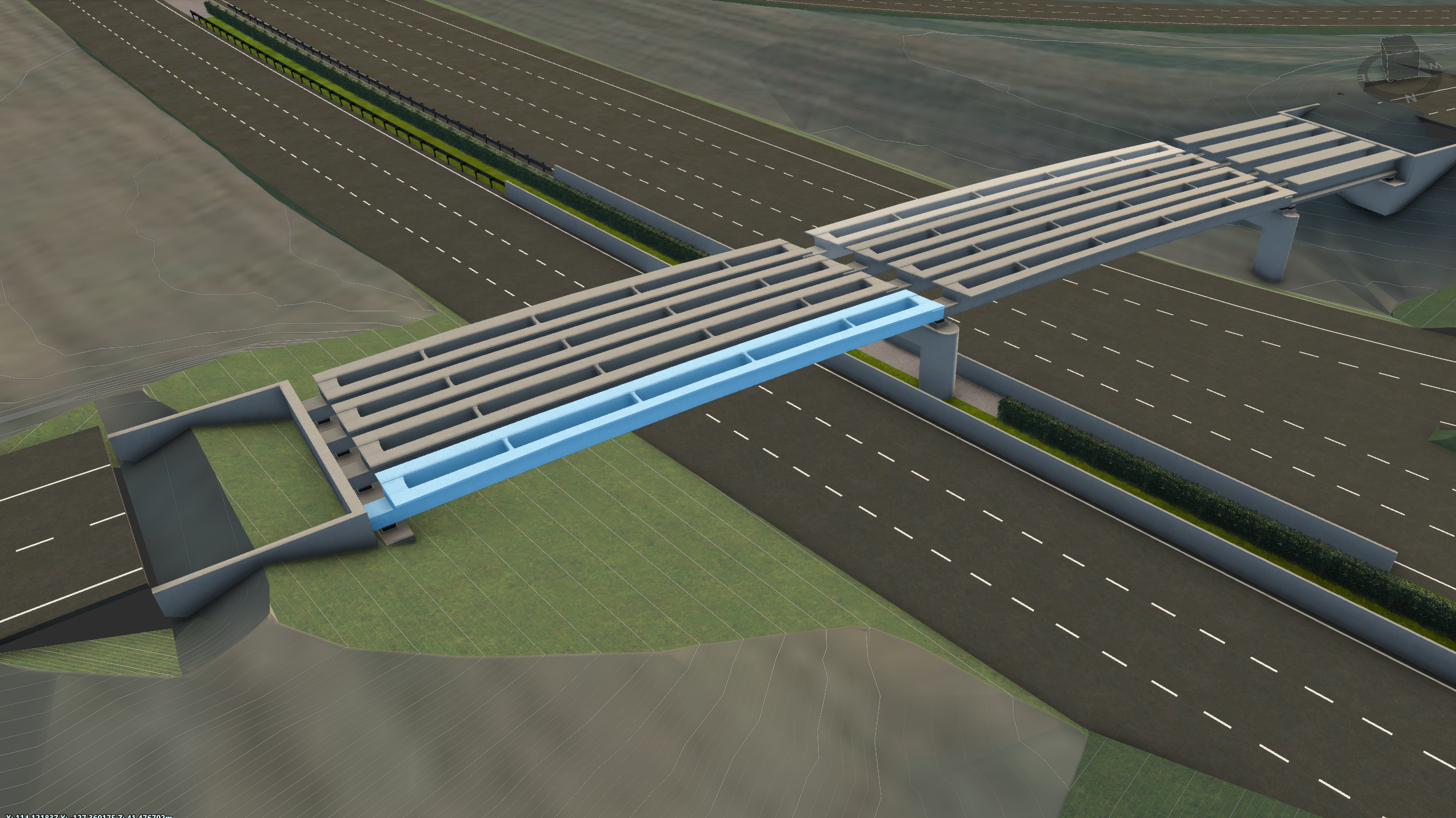

Travi 3D complesse |

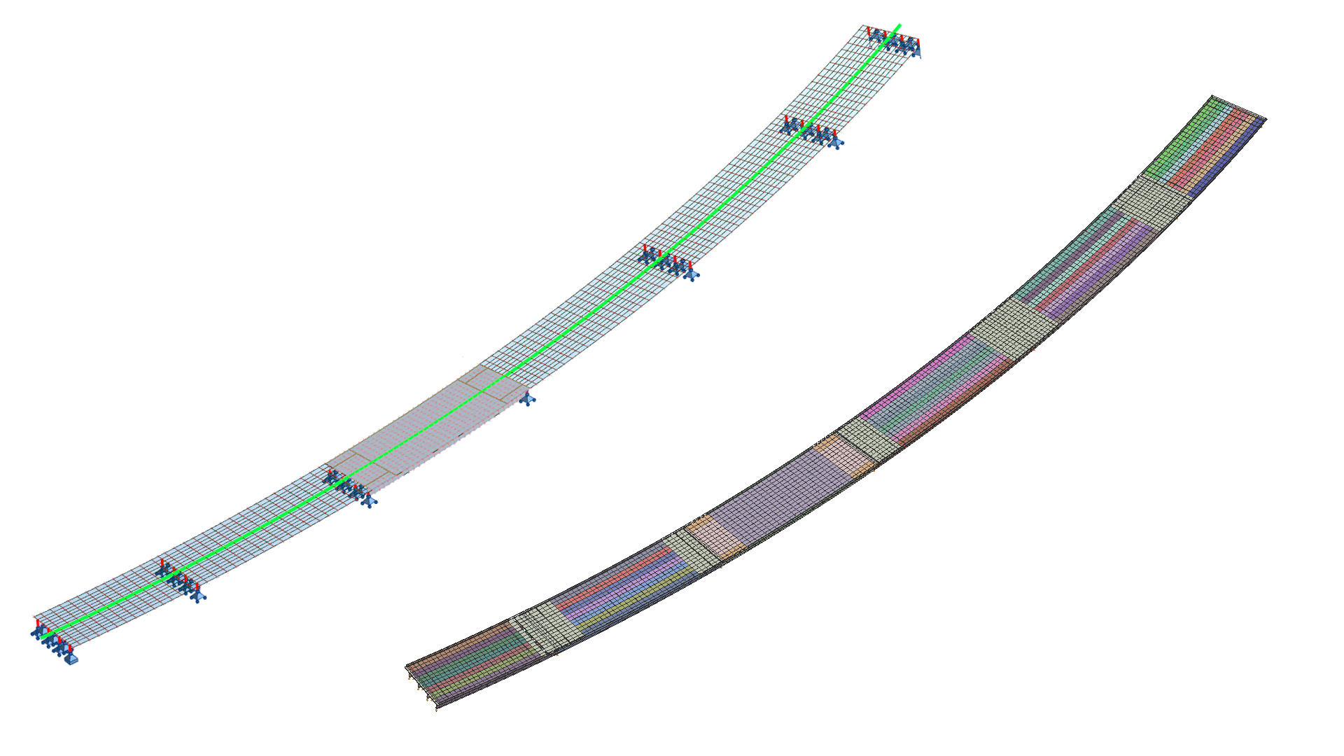

Analisi ponte ottimizzata |
| Sono state aggiunte Finiture stradali per strade a componenti e strade modellatori importate da Civil 3D. |
È stato aggiunto un nuovo contenuto Vegetazione. |
È ora possibile utilizzare travi 3D complesse per la costruzione di ponti. |
È possibile creare modelli di ponti di Robot Structural Analysis oltre ai modelli di ponti di Structural Bridge Design. |

- Integrazione tra Autodesk Structural Bridge Design e Robot Structural Analysis
- Aggiornare le travi in acciaio da Autodesk Structural Bridge Design.
- È possibile creare, aprire e aggiornare un modello di ponte di Robot Structural Analysis da Autodesk Structural Bridge Design.
- È possibile specificare le proprietà di materiale, le proprietà di sezione, il tracciato e le linee di griglia in un modello di ponte di Robot Structural Analysis da Autodesk Structural Bridge Design.

| Finiture |
- L'opzione Aggiungi alla libreria in Strade a componenti ora consente di acquisire l'allegato della finitura lineare e di includere le finiture nella sezione tipo da aggiungere alla libreria.
- Quando si selezionano finiture esistenti, viene visualizzato un messaggio che informa l'utente che "È una versione precedente di finitura che deve essere convertita prima della modifica. Fare clic con il pulsante destro del mouse per visualizzare le opzioni di conversione". Al termine dell'operazione, nella barra dei messaggi viene visualizzata la conferma di avvenuta conversione.
- Le distanze tra le finiture reagiscono alla modifica della strada attraverso intersezioni e rotatorie.
- Le finiture lineari non associate ad una strada dispongono ora del comando Allega nel menu di scelta rapida della finitura. Le finiture libere possono verificarsi creando finiture di forma libera dalla barra degli strumenti di InfraWorks
Crea Ambiente comando Finitura lineare, oppure isolando una finitura rimuovendo l'origine dati della strada principale. L'opzione Allega consente all'utente di associare la finitura ad una giunzione stradale. - L'opzione Finitura lineare è stata aggiunta alla sezione Crea
Ambiente della barra degli strumenti di InfraWorks. Consente all'utente di creare finiture lineari di forma libera non associate e indipendenti da un tracciato stradale.

- È stato aggiunto un nuovo contenuto vegetazione alla libreria dei contenuti di InfraWorks: * Cespugli (3) * Fiori (17) * Siepi (3) * Prato (3) * Erba (6)
