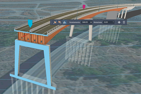

| Piani di ritaglio della geometria: consentono di visualizzare e progettare meglio i modelli di strutture civili ritagliando il contenuto e visualizzando la sezione trasversale del pozzetto nella posizione desiderata. |

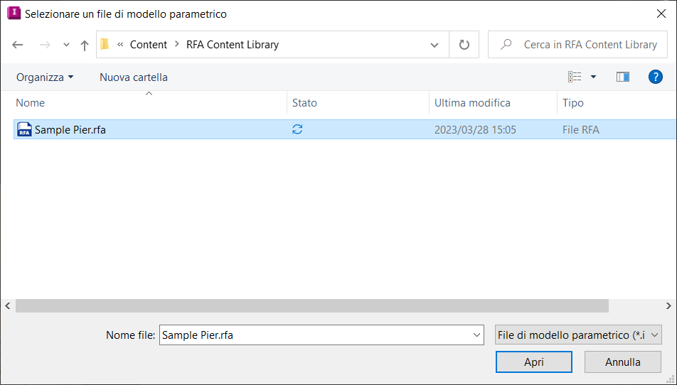

Ora è possibile utilizzare le famiglie di Revit come contenuto parametrico in InfraWorks, oltre a parti e assiemi di Inventor. |

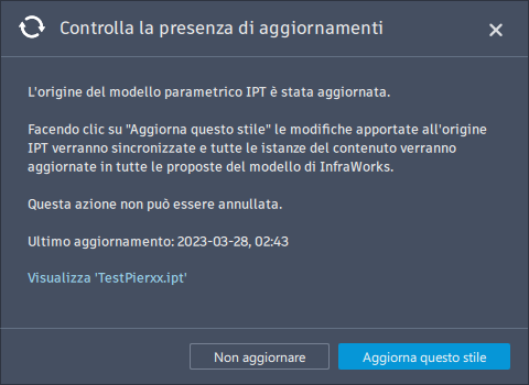

Controlla la presenza di aggiornamenti consente di apportare modifiche ai file di origine del modello parametrico (in Inventor o Revit) e di applicare tali modifiche allo stile Modello parametrico nella Tavolozza stili, nonché a tutte le istanze di tale stile utilizzate nel modello. |

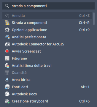

| È ora possibile utilizzare una Ricerca comandi (premere **CTRL+F**) per cercare i comandi in InfraWorks anziché **fare clic** nei vari menu della barra degli strumenti. |

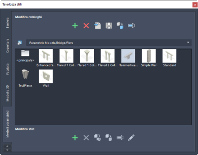

Il plug-in Infrastructure Part Shape Utilities per Inventor non è più necessario per aggiungere parti e assiemi di Inventor alla Tavolozza stili di InfraWorks.

| (2023.1) È stato aggiunto il supporto per il controllo della geometria su piloni e spalle personalizzati. |

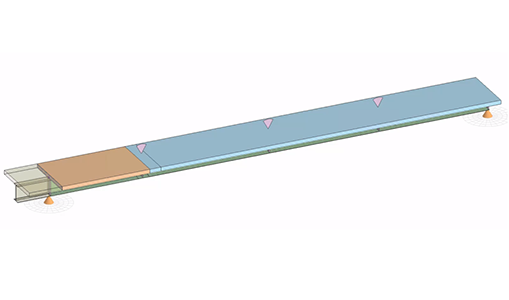

| (2023) È stato aggiunto l'Aggiornamento del modello per componenti di taglio 2D, quali impalcati del ponte, travi e tunnel, per consentire l'aggiornamento del modo in cui le quote di taglio booleane vengono interpolate. |
