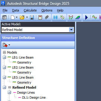

Ora è possibile aggiungere più travi di collegamento ad un progetto Structural Bridge Design.
Un progetto Structural Bridge Design può ora contenere i seguenti modelli strutturali:
Create Line Beam
Questi modelli possono essere collegati alle stesse sezioni di progettazione o travi di progettazione.

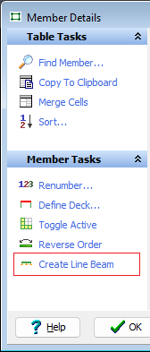

Un modo semplice per ottenere l'analisi della temperatura e del ritiro e gli effetti Costruzione al centro per una trave di progettazione consiste nel creare automaticamente modelli di trave di collegamento dal modello perfezionato. Nel modulo Dettagli membro, selezionare un elemento trave della linea di travi desiderata nella prima campata, quindi fare clic sull'elemento di azione Crea trave di collegamento. Per un'anima FE o una trave a cassone, selezionare un elemento trave che rappresenta la flangia superiore.
