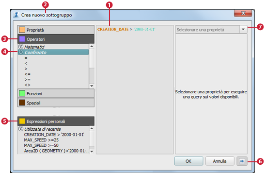

Nell'esempio sopra riportato, l'Editor espressioni viene utilizzato per generare un sottogruppo contenente elementi creati dopo l'1 gennaio 2000.
  1. Area dell'espressione
    Area in cui è possibile visualizzare, creare e modificare espressioni. È possibile immettere elementi manualmente o selezionare elementi di espressione tramite il menu degli elementi di espressione o il riquadro dei valori.
  2. Barra del titolo
    Il titolo della finestra di dialogo dell'Editor espressioni varia a seconda del tipo di espressione. Nell'esempio sopra riportato, l'Editor espressioni viene utilizzato per generare un sottogruppo contenente elementi creati dopo l'1 gennaio 2000.
  3. Menu degli elementi dell'espressione (Proprietà, operatori, funzioni e condizioni spaziali)
    Nell'esempio, è stata espansa la categoria Operatori per visualizzare gli operatori di confronto disponibili.
  4. Proprietà, operatori, funzioni e condizioni spaziali
    InfraWorks supporta le condizioni elencate nelle categorie Proprietà, Operatori, Funzioni e Spaziali. Vedere Panoramica degli elementi dell'espressione per ulteriori informazioni ed esempi relativi ad ogni categoria di elementi di espressione.
  5. Espressioni personali
    Area in cui è possibile visualizzare, modificare e utilizzare le espressioni utilizzate di recente.
  6. Mostra/Nascondi riquadro dei valori
    Fare clic per visualizzare o nascondere il riquadro dei valori.
    Nota Il riquadro dei valori è disponibile per l'uso solo se l'Editor espressioni viene utilizzato per creare un'espressione per una singola classe di oggetti, ad esempio quando si utilizza l'Editor espressioni per configurare una fonte dati, definire una regola di stile, filtrare una singola classe di oggetti oppure per selezionare una singola classe di oggetti.
  7. Ottieni valori
    Selezionare una proprietà dall'elenco a discesa per eseguire una query sui valori disponibili.
