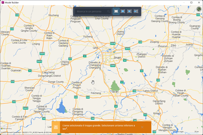

  1. Nella pagina iniziale di InfraWorks, fare clic su Model Builder.
  2. Nel campo Cerca in base a posizione, immettere un nome, indirizzo o punto di interesse. È inoltre possibile immettere coordinate di latitudine e longitudine. Ad esempio, 38, -122.
    model builder location
  3. Utilizzare gli strumenti zoom avanti/indietro (pulsanti +/-) per perfezionare ulteriormente la ricerca.
  4. Fare clic su aerial (Passa a vista aerea) nella parte superiore destra della finestra di dialogo per visualizzare una vista aerea o fare clic su road (Passa a vista stradale) per la vista stradale.
    Nota: Lo stile di visualizzazione di Model Builder rappresenta solo un aiuto visivo per la navigazione e non incide sui modelli generati da Model Builder. Ad esempio, se si seleziona un'area di interesse mentre è selezionato lo stile vista Strada, il modello risultante include immagini aeree anche se lo stile vista Strada non le include.
  5. Selezionare un'area di interesse utilizzando uno dei seguenti metodi. Nota: Model Builder supporta modelli con un'area massima di 200 chilometri quadrati o un'estensione massima di latitudine o longitudine pari a 200 chilometri.
    • Fare clic su extents per selezionare le estensioni Carta correnti.
    • Fare clic su rectangular AOI per disegnare un'area di interesse rettangolare sulla Carta.
    • Fare clic su polygonal AOI per disegnare un'area di interesse poligonale sulla Carta.
    • Fare clic su import AOI per importare un'area di interesse poligonale.
    Nota: Per modificare un'area di interesse, fare clic sulla finestra di contorno per visualizzare i grip. Trascinare ogni grip sulla posizione desiderata. È inoltre possibile fare clic all'interno di un'area di interesse e trascinare l'intero contorno in una nuova area della Carta.
