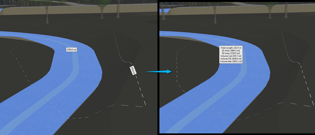

  3. Fare clic sul punto iniziale, quindi fare clic su ogni altro punto aggiuntivo che compone il perimetro della regione che si desidera misurare. Fare doppio clic per terminare il disegno.
    Le informazioni di misurazione vengono visualizzate centrate sull'area.
    Measure_Terrain
    Le informazioni sul volume vengono visualizzate solo se è stata regolata la quota altimetrica dell'area misurata, ad esempio mediante l'aggiunta di una copertura e la regolazione dell'altezza.
