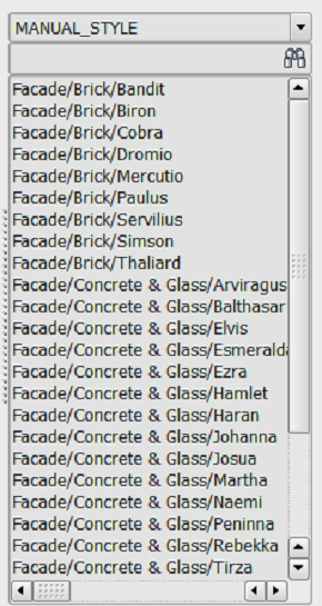

È possibile visualizzare o inserire i valori validi delle proprietà nel gruppo di dati selezionato mediante il riquadro dei valori nell'Editor espressioni. Non è possibile visualizzare o inserire valori durante la creazione di un calcolo.
Alcune proprietà possono presentare più valori, il cui recupero potrebbe richiedere più tempo. In alcuni casi viene visualizzato un avviso. È possibile recuperare i valori comunque oppure annullare il recupero.
  1. Aprire l'Editor espressioni in base all'uso che si desidera fare dell'espressione. Per ulteriori informazioni, vedere Utilizzo delle espressioni.
  2. Eseguire una delle operazioni indicate di seguito:
    • Fare clic con il pulsante destro del mouse su una proprietà nel menu degli elementi dell'espressione e selezionare Ottieni valori.
    • Espandere il menu a discesa nel riquadro dei valori e selezionare una proprietà per visualizzare i valori disponibili.
      values pane
  3. Fare doppio clic su un valore per inserirlo nell'espressione.
