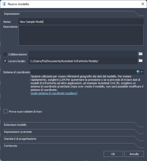

  6. Fare clic su Impostazioni.
  7. Specificare il nome da assegnare al file del database del modelli e alla cartella dei dati. È inoltre possibile scegliere una descrizione.
  8. Specificare il modo in cui il nuovo modello verrà memorizzato. È possibile scegliere Collaborazione o Lavoro locale:

    Lavoro locale
    Fare clic su folder e selezionare un percorso sul sistema locale oppure accettare il percorso di archiviazione di default per i modelli locali. Per default, il database dei modelli e le cartelle dati associate verranno memorizzati sull'unità C:/. Fare clic su folder per specificare un'altra posizione in cui memorizzare il nuovo modello localmente.

  9. Fare clic su globe per specificare un sistema di coordinate dal modello, utilizzando la barra di ricerca, l'elenco esteso di categorie e codici, oppure selezionare un sistema di coordinate recente dall'elenco a discesa. Questa operazione non può essere annullata dopo la creazione del modello.
    new model CS
    Suggerimento Se si intende scambiare dati tra questo modello di InfraWorks e altre applicazioni Autodesk, ad esempio Autodesk Civil 3D o Autodesk Revit, scegliere un sistema di coordinate proiettate (ad esempio, un piano di stato o un sistema di coordinate UTM) per questo modello di InfraWorks.
