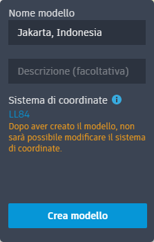

  5. Specificare un nome ed eventualmente una descrizione per il modello.
    nome del modello
  6. Selezionare un sistema di coordinate per il modello. Questa operazione non può essere modificata dopo la creazione del modello.
    Per iniziare rapidamente, è possibile selezionare LL84 come sistema di coordinate del modello. Tuttavia, se si prevede di inviare questo modello di InfraWorks ad altre applicazioni quali Autodesk Civil 3D o Autodesk Revit, non utilizzare LL84. Scegliere un sistema di coordinate proiettate anziché un sistema di coordinate geografiche.
    Nota I sistemi di coordinate personalizzati non possono essere utilizzati per creare modelli di Model Builder.
    Nota Alcune applicazioni quali Autodesk Civil 3D e Autodesk Revit non supportano i dati dei modelli di InfraWorks se i modelli vengono creati utilizzando un sistema di coordinate geografiche, ad esempio il sistema di coordinate LL84. Se è stato creato un modello di InfraWorks che utilizza un sistema di coordinate geografiche e si desidera scambiare dati con Autodesk Civil 3D o Autodesk Revit, sarà necessario ricreare il modello e assegnare un sistema di coordinate proiettate, ad esempio un sistema di coordinate piano degli stati, al momento della creazione del modello.

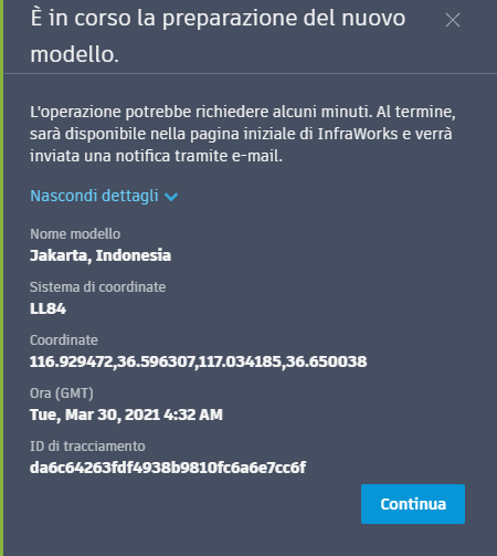

  7. Fare clic su Crea modello.
    InfraWorks conferma che il modello è in fase di preparazione.
    Model Builder Confirm
    Nota Facoltativamente, è possibile fare clic su Mostra dettagli e prendere nota dell'ID di tracciamento per il modello di Model Builder. L'ID di tracciamento può essere fornito al supporto tecnico di Autodesk se non si riceve il modello di Model Builder entro circa 15 o 20 minuti.

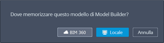

  10. Fare clic sul riquadro del modello.
  11. Verrà visualizzata una finestra di dialogo in cui viene richiesto all'utente di scegliere il modo in cui memorizzare il nuovo modello.
store model
Se si seleziona Autodesk Docs, verrà richiesto di selezionare una cartella di progetto di Autodesk Docs in cui memorizzare il nuovo modello. Se si seleziona Locale, il modello locale verrà salvato nella posizione cache di default, come definita in Opzioni applicazione.
  1. Quando si seleziona l'opzione di archiviazione per questo nuovo modello, il modello viene aggiornato e aperto in InfraWorks.
