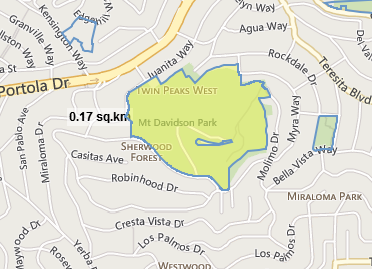

  5. Selezionare l'area di interesse poligonale desiderata nella Carta.
    Nota I file SHP possono includere più aree poligonali. Prima di selezionare un'area di interesse, posizionare il cursore su ogni area poligonale per visualizzare le dimensioni dell'area di interesse.
    polygonal AOI 1

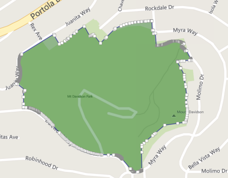

  6. Selezionare nuovamente l'area di interesse per visualizzare i grip relativi a singoli vertici, che è possibile trascinare per modificare l'area di interesse.
    polygonal AOI 2
