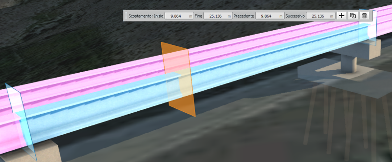

  1. In Modalità di modifica, selezionare un componente del ponte e apportare le modifiche desiderate.

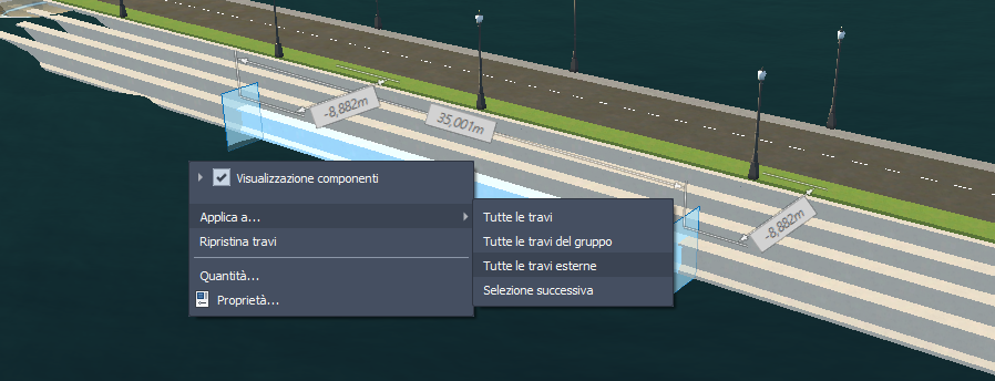

  2. Fare clic con il pulsante destro del mouse sul componente (potrebbe essere un impalcato del ponte, una trave o un gruppo di travi, un pilone, una fondazione pilone o una spalla) e posizionare il cursore del mouse su Applica a.
    Per ulteriori informazioni, consultare la tabella sottostante.
  3. Se si sceglie Applica a ... Selezione successiva, verrà richiesto di selezionare l'altro o gli altri componenti a cui si desidera applicare le modifiche. Ad esempio, se si modifica una trave e quindi si fa clic su Applica a ... Selezione successiva, il ponte evidenzierà le travi disponibili per la "Selezione successiva" in rosa. Fare clic su ogni trave a cui si desidera applicare le modifiche e premere INVIO sulla tastiera per terminare l'operazione.
