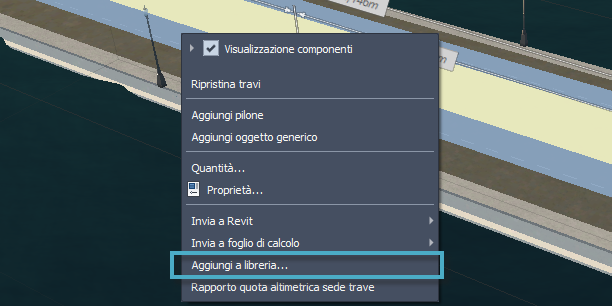

  1. Creare o modificare un ponte in InfraWorks.
  2. Mentre il ponte è selezionato, fare clic con il pulsante destro del mouse.
  3. Fare clic su Aggiungi alla libreria dal menu di scelta rapida.
  4. Immettere un nome per la nuova sezione tipo del ponte personalizzata.
  5. Fare clic su OK.
    La sezione tipo del ponte personalizzata viene salvata nella Tavolozza stili nel catalogo dei modelli personalizzati, all'interno della scheda dei modelli di ponte.
