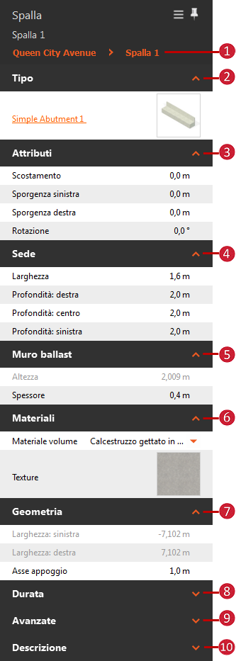

  1. Selezionare la spalla.
  2. Gli attributi disponibili variano in base allo stile del componente spalla. La maggior parte degli attributi per la spalla selezionata è modificabile nella pila.
  1. Fare clic sul nome della spalla per visualizzare tutte le spalle del ponte oppure selezionare un'altra spalla.
  2. Tipo
    • Selezionare il nome dello stile del componente Spalla arancione per scegliere un altro stile del componente spalla parametrico nel catalogo. Fare doppio clic su un nuovo stile per applicarlo alla spalla selezionata.

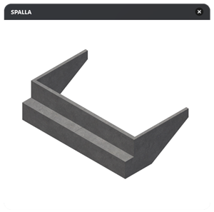

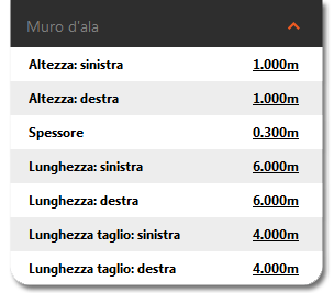

      Nota Le spalle dello stile Muro d'ala presentano proprietà modificabili aggiuntive nella pila:
    • Fare clic sull'immagine di anteprima nel pannello Spalla per visualizzare una vista più dettagliata dello stile di spalla corrente (stile di spalla Muro d'ala mostrato nella figura di seguito).
  3. Attributi (variano in base allo stile del componente spalla)
    • Modificare la rotazione e lo scostamento.
    • Modificare i valori di sporgenza per stili di spalla semplici.
    • Modificare l'azimut per stili di spalla a muro d'ala.
  4. Sede
    • Modifica la larghezza e la profondità della sede.
  5. Muro ballast
    • L'altezza del muro ballast rappresenta l'altezza del muro ballast al centro della sede della spalla.
    • Modificare lo spessore del muro ballast.
  6. Materiali
    • Espandere il menu a discesa per modificare i materiali del volume. Scegliere tra Calcestruzzo prefabbricato, Calcestruzzo gettato in opera, Acciaio strutturale o un altro materiale del volume.
    • Fare clic sull'immagine di anteprima Texture per visualizzare un catalogo di stili di texture per la spalla disponibili. Fare doppio clic su un nuovo stile di texture da applicare alla spalla selezionata. Questi stili vengono memorizzati nel catalogo di stili Materiali/Ponte.
  7. Geometria
    • Modificare l'asse degli appoggi.
    • La larghezza della spalla viene determinata dalla larghezza dell'impalcato del ponte.
  8. Aggiungere i valori Data creazione e Data completamento se si desidera utilizzare data/ora del modello.
  9. Associare le proprietà delle fonti dati alla spalla selezionata, nonché aggiungere Collegamento o Descrizione comando. Vedere: Informazioni sulla creazione di collegamenti, descrizioni comando e filigrane.
  10. Facoltativamente, è possibile aggiungere una descrizione.
