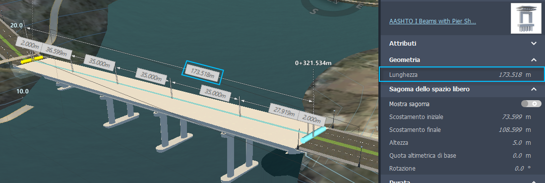

  1. Selezionare il ponte.
    La lunghezza del ponte viene riportata nella sezione Geometria della pila, nonché nell'area di disegno.
    Nota La lunghezza del ponte è un valore di sola lettura nella pila.

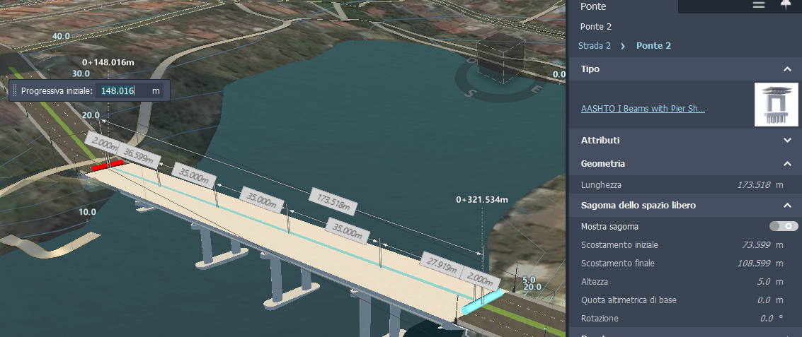

  2. Fare clic sul gizmo della progressiva iniziale o finale per selezionarlo.
    Selezione della progressiva iniziale del ponte
  3. Fare clic e trascinare il gizmo della progressiva iniziale o finale lungo il percorso della strada per modificare la lunghezza del ponte. Fare nuovamente clic per posizionare la nuova posizione della progressiva iniziale o finale. Premere INVIO per rigenerare il ponte.
    Nota In alternativa, fare clic su una progressiva iniziale o finale e immettere i valori nella barra degli strumenti mini, quindi premere INVIO.
