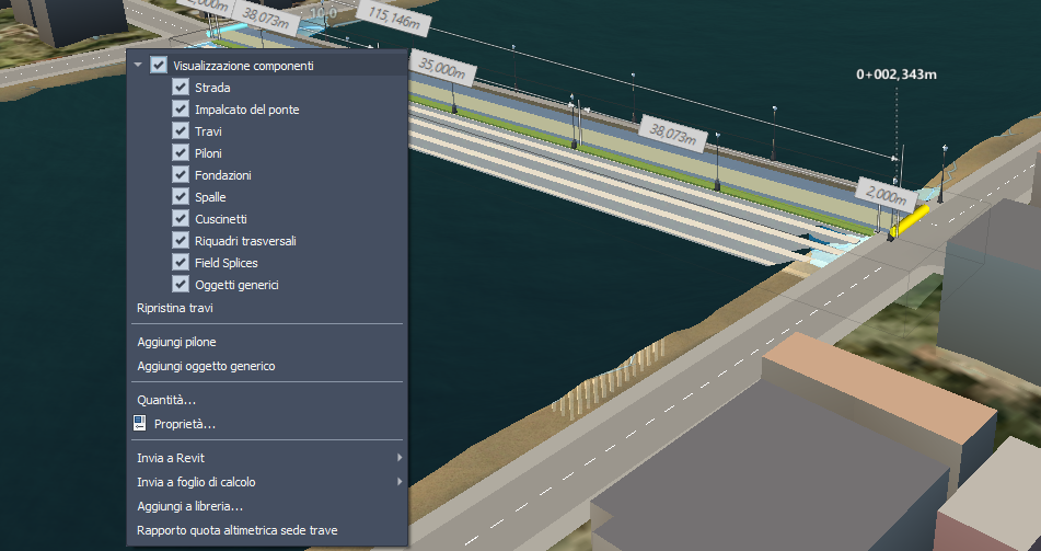

Utilizzare il menu contestuale per controllare la visualizzazione di spalle, fondazioni, piloni, travi, l'impalcato del ponte e la superficie della sezione stradale.
  1. Selezionare un ponte.
  2. Fare clic con il pulsante destro del mouse ed espandere la sezione Visualizzazione componenti nel menu contestuale.
  3. Selezionare i componenti del ponte che si desidera visualizzare nel modello. Deselezionare eventuali layer che si desidera nascondere.
Suggerimento: premere T sulla tastiera per mostrare/nascondere rapidamente i componenti del ponte utilizzando le opzioni di visualizzazione dei componenti specificate nel menu di scelta rapida.
