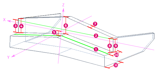

I parametri basati sullo scostamento consentono di impostare le pendenze laterali del muro ballast e della sede a varie altezze del muro ballast e in base a vari scostamenti della sede.
| Descrizione parametro | Parametro contenuto | Valore parametrico | Impostazione/Lettura InfraWorks | Inventor | Revit |
| Altezza muro ballast | BallastWallHeight | Distanza verticale della parte superiore del muro ballast sopra la parte superiore della sede, in corrispondenza dell'intersezione della parte anteriore del muro ballast e del tracciato. È un parametro comune per le parti basate su pendenza e su scostamento della sede. | No/Sì | No | No |
| Altezza sinistra muro ballast | BallastWallLeftHeight | Distanza verticale della parte superiore del muro ballast sopra la parte superiore della sede, in corrispondenza del bordo anteriore sinistro del muro ballast. | No/Sì | No | No |
| Altezza destra muro ballast | BallastWallRightHeight | Distanza verticale della parte superiore del muro ballast sopra la parte superiore della sede, in corrispondenza del bordo anteriore destro del muro ballast. | No/Sì | No | No |
| Scostamento sede | SeatOffset | Distanza verticale della parte superiore della sede sotto la quota altimetrica dell'origine in corrispondenza del tracciato. | No/Sì | No | No |
| Scostamento sinistro sede | SeatOffsetLeft | Distanza verticale della parte superiore della sede sotto la quota altimetrica dell'origine in corrispondenza del bordo sinistro della spalla. | No/Sì | No | No |
| Scostamento destro sede | SeatOffsetRight | Distanza verticale della parte superiore della sede sotto la quota altimetrica dell'origine in corrispondenza del bordo destro della spalla. | No/Sì | No | No |
Asse dei cuscinetti |
BallastWallThickness |
Riferimenti di scostamento |
SeatOffsetRight |
SeatOffsetLeft
SeatOffsetLeft |
CLBearingToBBW |
SeatOffset |
SeatWidth |
BallastWallHeight |
