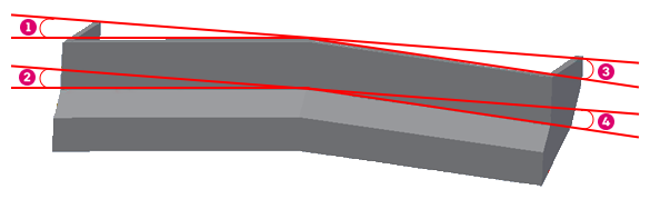

I parametri basati su pendenza sono più intuitivi di quelli basati su scostamento. Presentano quote angolari che consentono di specificare direttamente le pendenze laterali. Quando si progettano nuove parti per le spalle, si consiglia di utilizzare i parametri basati su pendenza.
Nei parametri basati su pendenza, i valori positivi specificano una pendenza verso il basso lontano dal tracciato.
| Descrizione parametro | Parametro contenuto | Valore parametrico | Impostazione/Lettura InfraWorks | Inventor | Revit |
| Pendenza sinistra muro ballast | BallastWallLeftSlope | Angolo di pendenza del lato sinistro del muro ballast. | No/Sì | No | No |
| Pendenza destra muro ballast | BallastWallRightSlope | Angolo di pendenza del lato destro del muro ballast. | No/Sì | No | No |
| Pendenza sinistra sede | SeatLeftSlope | Angolo di pendenza del lato sinistro della sede della spalla. Questa pendenza è influenzata dal parametro MatchSeatToBallastWallSlopes. | No/Sì | No | No |
| Pendenza destra sede | SeatRightSlope | Angolo di pendenza del lato sinistro della sede della spalla. Questa pendenza è influenzata dal parametro MatchSeatToBallastWallSlopes. | No/Sì | No | No |
| Corrispondenza della sede con le pendenze del muro ballast | MatchSeatToBallastWallSlopes | Se è True, le pendenze della sede corrisponderanno alle rispettive pendenze del muro ballast, lasciando costante l'altezza del muro ballast dal lato sinistro al lato destro della spalla. Se è False, le pendenze della sede saranno impostate in modo indipendente per garantire l'adattamento tra la sede e i cuscinetti, riducendo al minimo lo stiramento dei cuscinetti necessario per adattarli alla sede. | Sì/No | No | Sì |
SeatRightSlope |
SeatLeftSlope |
