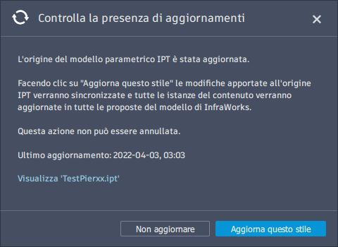

È possibile verificare la presenza di aggiornamenti relativi al contenuto parametrico modellato in Autodesk Inventor (file IPT e IAM) e Revit (file RFA).
  1. Accedere alla Tavolozza stili  Modelli parametrici.
  2. Fare doppio clic su uno stile per visualizzarne i dettagli. Viene visualizzata la finestra dei dettagli.
  3. Nella parte superiore destra della finestra dei dettagli, fare clic su Controlla la presenza di aggiornamenti. Il file di origine dello stile verrà controllato per determinare se è stato aggiornato. Se il file è stato aggiornato, viene visualizzata una finestra con l'opzione per aggiornare tutte le istanze dello stile utilizzate nelle proposte del modello di InfraWorks.
