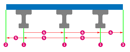

Larghezze trave 3D
Quando si specificano le larghezze delle travi, i parametri delle travi adiacenti condividono le stesse larghezze per le distanze da sinistra a destra, come mostrato nell'immagine seguente.
3D girder width parameters
one Origini trave four RightDeckWidth1
two Bordo impalcato del ponte sinistro five LeftDeckWidth1
three Bordo impalcato del ponte destro
Quando vi è un'unica trave che supporta un impalcato del ponte, queste quote possono far sì che la trave abbia la stessa larghezza dell'impalcato del ponte all'inizio e alla fine della trave.
