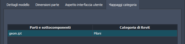

Modelli parametrici - Scheda Mappaggi categoria: riferimenti
Parti e sottocomponenti: รจ possibile aggiungere dati di categoria di Revit ai componenti e agli assiemi parametrici di strutture civili creati in Inventor dalla scheda Mappatura categoria.
Categoria di Revit: selezionare una categoria di Revit per ogni parte e sottocomponente disponibili.
