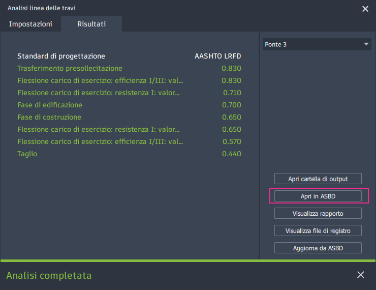

  1. Eseguire un'analisi linea delle travi o un'analisi ponte perfezionata.
  2. Esaminate i risultati di verifica del codice di progettazione e determinate il lavoro che occorre eseguire.
  3. Fare clic su Apri in ASBD da qualsiasi tipo di analisi eseguito.

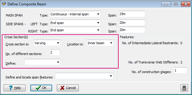

Modifica sezioni trasversali
  1. In Structural Bridge Design, modificare la finestra di navigazione in Progettazione travi.
  2. Selezionare Definizione trave dalla struttura di navigazione per visualizzare la finestra di dialogo Definisci trave composta.
  3. Apportare le modifiche necessarie alle sezioni trasversali.

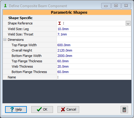

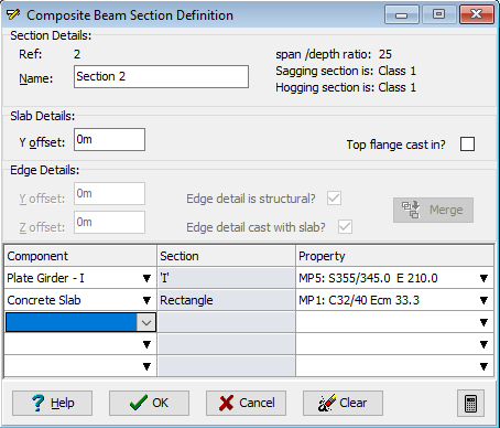

  1. Nella finestra di dialogo Definisci trave composta, selezionare una sezione dal menu a discesa Definisci per aprire la finestra di dialogo Definizione sezione trave composta.
  2. Nell'elenco a discesa Componente, selezionare qualsiasi voce Trave a I definita. Verrà visualizzata la finestra di dialogo Definisci componente trave composta.
  3. Modificare le quote come necessario.
  4. Fare clic su OK per chiudere la finestra di dialogo Armatura trave composta.
  5. Fare clic su OK per chiudere la finestra di dialogo Definizione sezione trave composta, quindi selezionare Sì per confermare.
  6. Ripetere questa procedura per le altre sezioni in base alle esigenze.

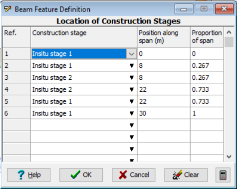

  1. Nella finestra di dialogo Definisci trave composta, selezionare le posizioni di sezione dall'elenco a discesa Definisci per aprire la finestra di dialogo Definizione sezione trave composta.
  2. Modificare le posizioni lungo le posizioni delle campate per le fasi di costruzione come necessario.
  3. Fare clic su OK per chiudere la finestra di dialogo Definizione lavorazione trave.

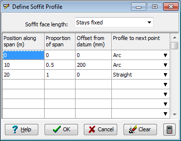

  1. Nella finestra di dialogo Definisci trave composta, selezionare il profilo intradosso dall'elenco a discesa Definisci per aprire la finestra di dialogo Definisci profilo intradosso.
  2. Modificare le posizioni lungo le posizioni delle campate e il profilo fino alle selezioni del punto successivo come necessario.
  3. Fare clic su OK per chiudere la finestra di dialogo Definisci profilo intradosso.

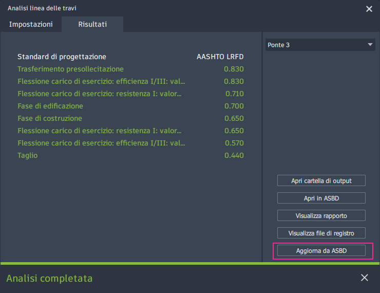

Dopo aver apportato le modifiche, fare clic su File > Salva per salvare Structural Bridge Design. Il salvataggio è fatto nella directory di default.
In InfraWorks, fare clic su Aggiorna da ASBD nella finestra di dialogo di analisi.
È quindi possibile eseguire nuovamente un'analisi e iterare questo processo per rifinire il modello.
