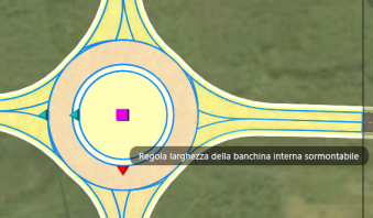

Modifica della geometria orizzontale della rotatoria
  1. Selezionare la rotatoria.
  2. Fare clic sulla rotatoria per selezionarla.
Rotatoria
  1. Fare clic e trascinare il grip di modifica Grip quadrato per modificare lo scostamento centro della rotatoria.
  2. Selezionare e trascinare i grip di modifica Grip triangolare per modificare la geometria della banchina interna della rotatoria, dell'isola centrale o del diametro del cerchio inscritto.
  3. Le modifiche apportate alla rotatoria nell'area di disegno vengono aggiornate nella pila. È possibile apportare modifiche ad alcuni attributi della rotatoria anche nella pila.

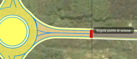

Modificare la geometria dei bracci della rotatoria
  2. Fare clic su un braccio per selezionarlo.
  3. Trascinare il grip di modifica verticale per regolare il punto di unione del braccio della rotatoria.
Braccio rotatoria
  1. La pila riflette le modifiche nell'area di disegno apportate alla lunghezza del braccio.
