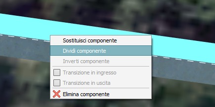

  2. Fare clic con il pulsante destro sul componente selezionato e scegliere Dividi componente.
    dividi componente 1

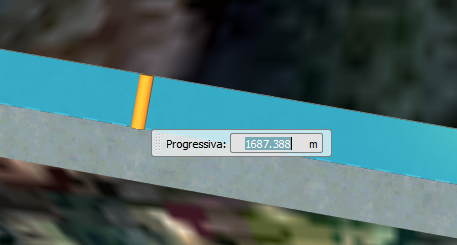

  3. Scorrere il cursore finché il grip di posizionamento dorato non viene posizionato nel punto di divisione del componente.
    dividi componente 2

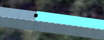

  4. Fare clic per dividere il componente. Al termine della divisione, viene visualizzato un grip di controllo nero nel punto di divisione del componente.
    dividi componente 3
