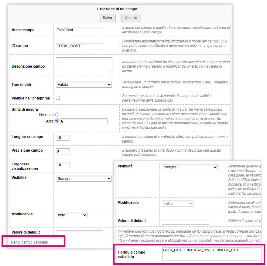

Creazione di un campo calcolato
È possibile creare un nuovo campo calcolato o convertire un campo esistente in uno calcolato.
- Dal menu principale, passare ad Amministrazione > Gestione aree di lavoro.
- Selezionare l'area di lavoro, quindi aprire la scheda Dettagli articolo.
- Eseguire una delle operazioni seguenti:
- Fare clic su Crea un campo per aggiungere un nuovo campo calcolato.
- Fare clic su Modifica un campo per modificare un campo esistente.
- Nella finestra di dialogo visualizzata, fare clic su Rendi campo calcolato.
- Immettere la formula nel campo Formula campo calcolato.
- Fare clic su Salva.
Nota: I campi calcolati vengono impostati automaticamente su sola lettura. Gli utenti non possono modificare direttamente i valori dei campi calcolati.
