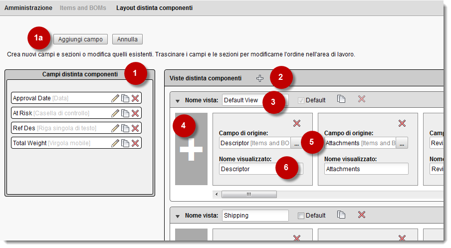

Elementi del layout
Elementi del layout
1. Campi distinta componenti
Campi personalizzati creati per la scheda Distinta componenti dell'area di lavoro, inclusi i campi di raggruppamento (vedere 1a). È possibile trascinare uno qualsiasi di questi campi nella vista.
1a. Aggiungi campo
Consente di creare altri campi distinta componenti personalizzati (vedere Creazione di campi).
2. Aggiungi vista
Consente di aggiungere un layout della vista vuoto nella parte inferiore del gruppo Viste distinta componenti.
3. Nome vista
Consente di immettere il nome della vista da visualizzare nel menu Vista distinta componenti della scheda.
4. Pulsante di aggiunta di una finestra affiancata di un campo
Consente di inserire una finestra affiancata di un campo vuota nel layout della vista.
5. Pulsante di selezione del campo di origine
Consente di scegliere un campo per la finestra affiancata.
6. Pulsante di personalizzazione del nome del campo
Consente di immettere il nome personalizzato del campo da visualizzare nella scheda Distinta componenti.
