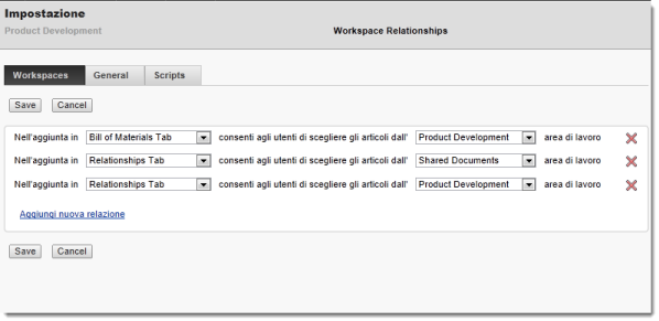

  1. Nel menu Amministrazione, fare clic su Gestione aree di lavoro.
  2. Nella pagina Gestione aree di lavoro, espandere il gruppo dell'area di lavoro.
  3. Fare clic su Relazioni area di lavoro.
    Setup workspace relationships
  4. Nella pagina Relazioni area di lavoro, fare clic su Aggiungi nuova relazione per aggiungere una nuova riga vuota.
  5. Nel primo elenco a discesa, fare clic sulla scheda nella propria area di lavoro da cui si vuole effettuare il collegamento.
  6. Nel secondo elenco a discesa, fare clic sull'area di lavoro che contiene gli elementi da collegare a.
Distinta componenti
Nota: Per gli utenti di Fusion, questa funzionalità non è disponibile nelle aree di lavoro Componenti o Disegni. Ulteriori informazioni sulle aree di lavoro di sistema.
Aggiungere relazioni per specificare le aree di lavoro da rendere disponibili durante l'aggiunta di articoli collegati alla scheda Distinta componenti dell'area di lavoro.
Relazioni
Aggiungere relazioni per specificare le aree di lavoro da rendere disponibili durante l'aggiunta di articoli collegati alla scheda Relazioni dell'area di lavoro.
Articoli gestiti
Aggiungere relazioni per specificare le aree di lavoro da rendere disponibili durante l'aggiunta di articoli collegati alla scheda Articoli gestiti dell'area di lavoro. Nelle aree di lavoro non di revisione, questa scheda funge da scheda Articoli collegati.
Gestione progetti
Nota: Per gli utenti di Fusion, questa funzionalità non è disponibile nelle aree di lavoro preconfigurate. Informazioni sulle aree di lavoro preconfigurate.
Aggiungere relazioni per specificare le aree di lavoro da rendere disponibili durante l'aggiunta di articoli collegati alla scheda Gestione progetti dell'area di lavoro.

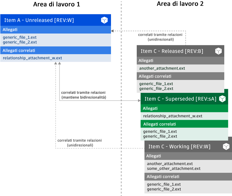

Esempio:
  1. Si consideri uno scenario in cui un "Articolo A [REV:W]" presenta una relazione creata con l'"Articolo C [REV:A]".
  2. L'utente può visualizzare una relazione bidirezionale tra questi due articoli nella scheda Relazioni.
  3. Nella scheda Allegati correlati saranno visualizzati i contenuti della scheda Allegati nell'"Articolo C [REV:A]".
  4. Infine, un altro utente del sistema crea una revisione di prodotto dell'"Articolo C [REV:A]", generando così l'"Articolo C [REV:B]" e contrassegnando A come "Sostituito" ("Articolo C [REV:sA]").
Scenario 1: la casella di controllo è deselezionata nel momento in cui l'articolo passa attraverso una revisione di prodotto, con i risultati seguenti:
Workspace existing scenario

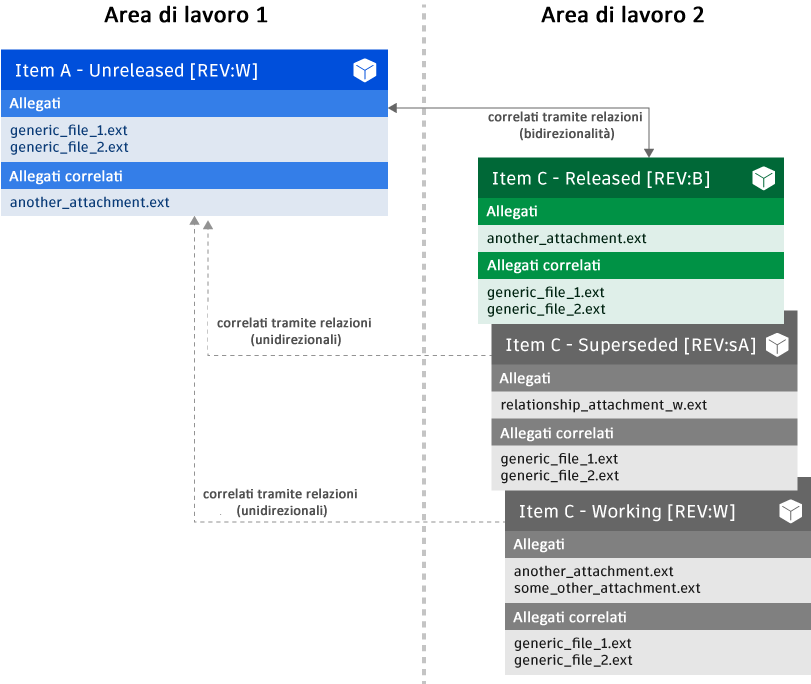

Scenario 2: la casella di controllo "Limita le opzioni della scheda Relazione alle versioni più recenti" è selezionata nel momento in l'articolo passa attraverso una revisione di prodotto, con i risultati seguenti:
