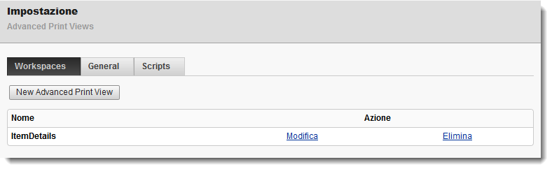

Dal menu di navigazione, passare ad Amministratore > Gestione aree di lavoro.
Nella pagina Gestione aree di lavoro, espandere il gruppo dell'area di lavoro.
Fare clic su Viste di stampa avanzate.
Viene visualizzata la pagina Viste di stampa avanzate.

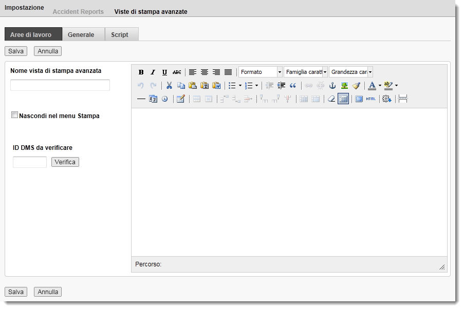

Fare clic su Nuova vista di stampa avanzata.
Immettere un nome da assegnare alla vista.
(Facoltativo) Per nascondere la vista nel menu a discesa Stampa nella pagina dell'area di lavoro, selezionare Nascondi nel menu Stampa.

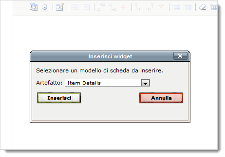

Inserire gli artefatti (schede) dell'area di lavoro nella posizione desiderata nell'editor.
a) Fare clic nel punto in cui si desidera inserire l'artefatto.
b) Nella barra degli strumenti dell'editor, fare clic sull'icona Inserisci artefatto.
c) Nell'elenco a discesa Artefatto, selezionare la scheda con i dati da visualizzare nella vista di stampa.
d) Fare clic su OK.
(Facoltativo) Ripetere il passaggio 7 per inserire altri artefatti (schede) in base alle esigenze.
(Facoltativo) Nell'editor, utilizzare gli strumenti disponibili per aggiungere altri contenuti e/o applicare la formattazione.
Fare clic su Salva o Salva e chiudi.
La vista di stampa viene salvata.
