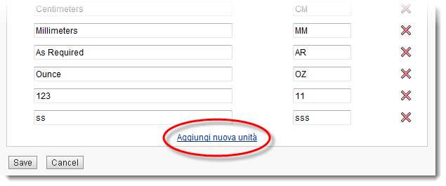

Aggiunta di una nuova unità
  1. Scorrere verso il basso e fare clic sul collegamento Aggiungi nuova unità. Aggiunta di una nuova unità
  2. Nella nuova riga vuota, specificare Nome unità e Abbreviazione unità.
  3. Fare clic su Salva.
