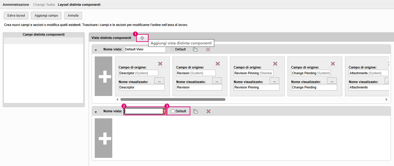

Creazione di una nuova vista
  1. Nell'intestazione del gruppo Viste distinta componenti, fare clic sull'icona Aggiungi vista distinta componenti add BOM view.
  2. Immettere un Nome vista.
    È necessario assegnare un nome alla vista prima di aggiungere campi.
  3. (Facoltativo) Selezionare Default per impostarla come vista di default.
    create new BOM view

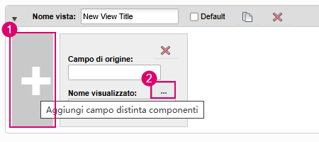

Aggiunta di campi alla vista
È possibile aggiungere campi alla vista distinta componenti da più origini, inclusi i campi distinta componenti, i campi dettaglio articolo, i campi di sistema, i campi personalizzati e altro ancora.
  1. Nel nuovo gruppo della vista, fare clic sul pulsante Aggiungi campo distinta componenti.

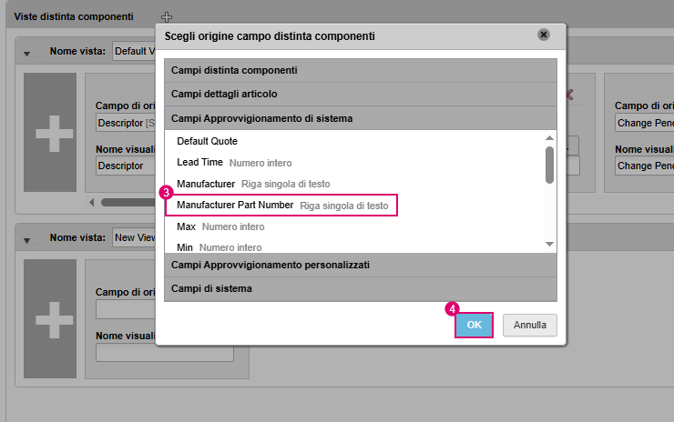

  2. Fare clic sul pulsante Altro more.
    Viene visualizzata la finestra di dialogo Scegli origine campo distinta componenti.
  3. Fare clic sul nome del campo da aggiungere.
  4. Fare clic su OK.
    add new fields add new fields
È possibile ripetere questo processo e aggiungere altri campi in base alle esigenze. È possibile modificare il Campo di origine in qualsiasi momento.
