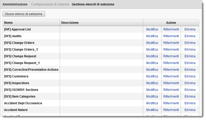

  1. Nel menu principale, passare ad Amministrazione > Configurazione di sistema > Gestione elenchi di selezione Picklist manager
  2. In Gestione elenchi di selezione, individuare l'elenco di selezione dell'area di lavoro da modificare e fare clic su Modifica nella colonna Azione.

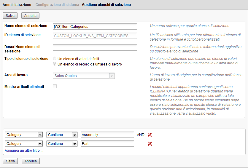

  3. Fare clic su Aggiungi un altro filtro.
    Nota: È inoltre possibile applicare filtri durante l'impostazione iniziale dell'elenco di selezione.
  4. Nell'elenco a discesa Filtro in base a, selezionare il campo in base a cui applicare il filtro.
  5. Nell'elenco a discesa Filtro, scegliere il tipo di filtro (ad esempio "contiene", "inizia con") e immettere il valore di corrispondenza.
  6. Per applicare filtri aggiuntivi, fare clic su Aggiungi un altro filtro e ripetere i passaggi precedenti.
    Nota: Per rimuovere un filtro, fare clic sull'icona Elimina Delete icon accanto ad esso.
