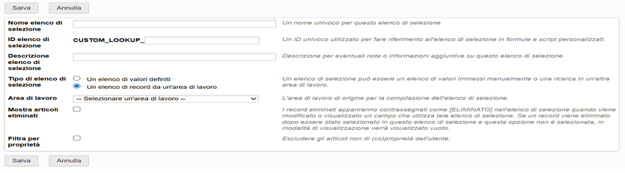

  1. Nel menu principale, passare ad Amministrazione > Configurazione di sistema > Gestione elenchi di selezione.
  2. Fare clic su Nuovo elenco di selezione nella parte superiore della pagina.
    Viene aperto un modulo con l'elenco di selezione definito selezionato per default.
  3. Immettere un nome univoco nel campo Nome elenco di selezione.
    Nota: Il valore del campo ID elenco di selezione viene generato automaticamente in base al nome. Se necessario, è possibile sovrascrivere questo valore.
  4. (Facoltativo) Immettere una descrizione nel campo Descrizione elenco di selezione per fornire un contesto aggiuntivo.

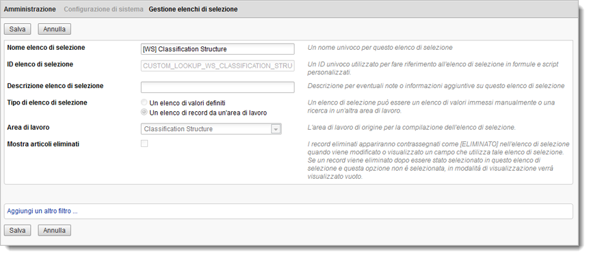

  5. Selezionare l'opzione Un elenco di record da un'area di lavoro nel campo Tipo di elenco di selezione.
    Define a workspace picklist
  6. Nel campo Area di lavoro selezionare l'area di lavoro di cui è necessario visualizzare i record nell'elenco di selezione.
    Picklist defined
