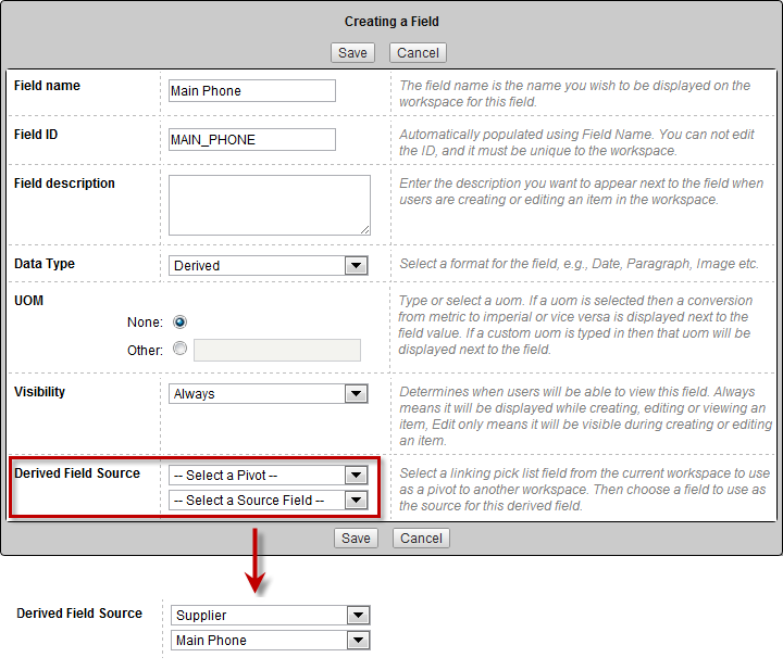

  5. Immettere un nome per il campo (ad esempio, Main Phone) e una descrizione.
  6. Nell'elenco a discesa Tipo di dati, selezionare Derivato.
  7. Nell'elenco a discesa Origine campo derivato selezionare il campo Elenco di selezione collegato all'area di lavoro di origine, ad esempio Fornitore).
  8. Nell'elenco a discesa Campo di origine selezionare il campo nell'area di lavoro collegata da utilizzare come origine per il campo derivato, ad esempio Main Phone).
    Defining a derived field
  9. Fare clic su Salva.

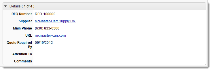

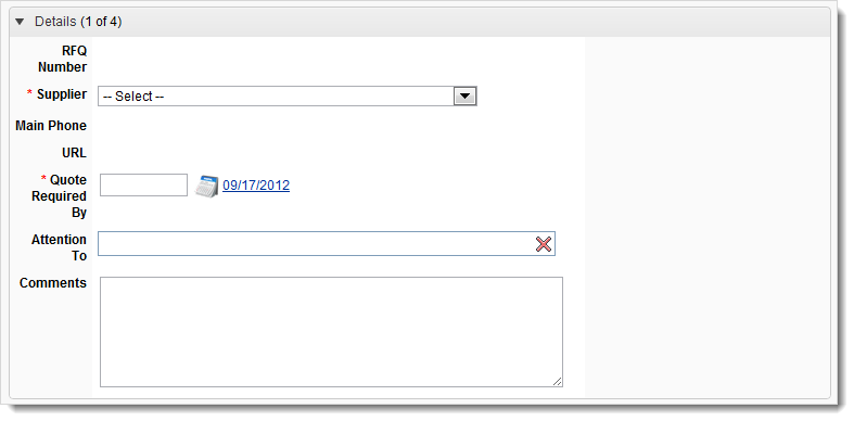

Di seguito viene indicato l'aspetto dei campi derivati prima e dopo la selezione di un fornitore:
Before selecting a supplier
After selecting a supplier
Nota: I campi derivati sono dinamici e vengono aggiornati automaticamente quando i dati di origine cambiano. Se si modificano i dati nell'area di lavoro di origine, il campo derivato rifletterà tali modifiche alla successiva visualizzazione o modifica dell'articolo. Se un valore viene eliminato dall'area di lavoro di origine dopo che è stato salvato in un campo derivato, nel campo derivato continuerà ad essere visualizzato il valore salvato. Il campo non diventa vuoto.
