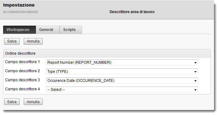

Definire la modalità di identificazione degli articoli dell'area di lavoro selezionando i campi dalla scheda Dettagli articolo da includere nel descrittore. Un descrittore può essere costituito dal nome, dal numero o da altri campi di un articolo e viene visualizzato nella intestazione e nei collegamenti della pagina Dettagli articolo per aiutare a riconoscere rapidamente gli articoli in tutto il sito.
Dal menu di navigazione, passare ad Amministratore > Gestione aree di lavoro.
In Gestione aree di lavoro, individuare l'area di lavoro di cui modificare il descrittore ed espanderne il riquadro.

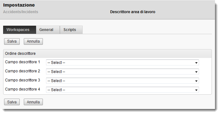

Fare clic su Descrittore.
Viene visualizzata la pagina Descrittore area di lavoro.
Selezionare fino a quattro campi dagli elenchi a discesa Campi descrittore nell'ordine in cui visualizzarli nel descrittore.
Fare clic su Salva.
