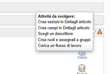

Dopo aver creato l'area di lavoro, è possibile che accanto ad essa vengano visualizzate delle icone di avvertenza nella pagina Gestione aree di lavoro. Queste icone indicano le attività da svolgere che devono essere completate prima di poter utilizzare l'area di lavoro.
Posizionare il cursore su un'icona di avvertenza per visualizzare i dettagli sulle attività richieste. Una volta completate tutte le attività, le icone scompariranno.
caution icon displaying to do list
