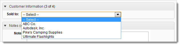

Ecco come verrà mostrato il campo Elenco di selezione a un utente:
Example Picklist

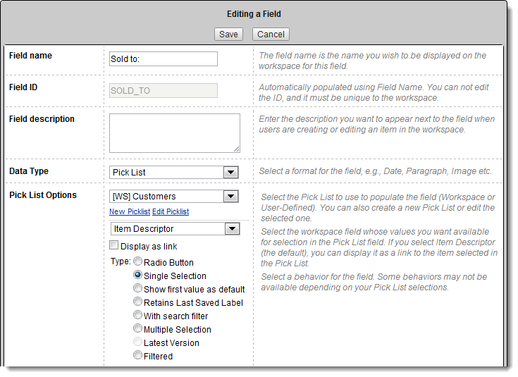

Utilizzo di un elenco di selezione dell'area di lavoro
Un modo migliore per creare un elenco di selezione dei clienti consiste nell'utilizzare un elenco di selezione dell'area di lavoro che recupera i valori direttamente dall'area di lavoro dei clienti (ad esempio, [WS] Clienti). La maggior parte dei siti di Fusion Manage dispone già di un area di lavoro dei clienti, pertanto se si utilizza quest'area di lavoro come origine sarà possibile evitare errori e incoerenze derivanti dalla gestione manuale di un elenco. Sono disponibili, inoltre, ulteriori opzioni per la modalità di visualizzazione del campo e del valore selezionato.
  1. Creare l'elenco di selezione dell'area di lavoro con i valori selezionabili in base all'area di lavoro Clienti. Per ulteriori informazioni, vedere Creazione dell'elenco di selezione di un'area di lavoro.
  2. Passare ad Amministrazione > Gestione aree di lavoro ed espandere l'area di lavoro in cui aggiungere il campo.
  3. Selezionare la scheda in cui dovrà essere visualizzato il campo.
  4. Fare clic su Aggiungi campo.
    Viene visualizzata la finestra di dialogo Creazione di un campo.
    Picklist on the dialog Editing a field
  5. Immettere il nome del campo (ad esempio, Sold to:), una descrizione e selezionare Elenco di selezione come tipo di campo.
  6. Nell'elenco a discesa Opzioni elenco di selezione selezionare l'elenco di selezione dell'area di lavoro che è stato creato ([WS] Clienti). In questa finestra di dialogo è inoltre possibile creare un nuovo elenco di selezione dell'area di lavoro.
  7. Scegliere il campo dell'area di lavoro i cui valori devono essere visualizzati nell'elenco di selezione.

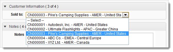

    • Per default, gli elenchi di selezione dell'area di lavoro utilizzano Descrittore articolo.
    • L'utilizzo di Descrittore articolo consente di visualizzare il valore salvato come collegamento selezionabile all'articolo dell'area di lavoro correlato.
      Picklist with item descriptor as value shown Item selected

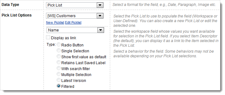

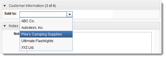

    • Se Descrittore articolo include più dettagli di quelli necessari agli utenti, selezionare un campo più semplice, ad esempio Nome per facilitare l'analisi dell'elenco.
      Picklist with Name field used
      setup fields configuration picklist
      Nota: Se si seleziona un campo diverso da Descrittore articolo, le selezioni non verranno più visualizzate come collegamenti. Il tipo di elenco di selezione viene impostato automaticamente su Filtro applicato e tutti gli altri tipi non sono più disponibili.
      Picklist is filtered if Item Descriptor not used
  8. Immettere eventuali dettagli rimanenti, seguendo i suggerimenti di immissione.
  9. Fare clic su Salva.

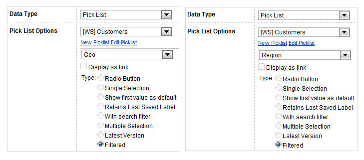

I campi Elenco di selezione con filtro applicato consentono agli utenti di restringere grandi gruppi di dati filtrando progressivamente in base alle opzioni disponibili. Per creare campi Elenco di selezione con filtro applicato, configurare più campi Elenco di selezione che fanno tutti riferimento allo stesso elenco di selezione dell'area di lavoro. Ogni campo limita i valori visualizzati nel campo successivo, guidando gli utenti verso la selezione corretta più rapidamente.
Utilizzando l'esempio Clienti:

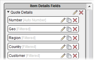

Se l'organizzazione ha centinaia di clienti in tutto il mondo, un unico elenco di selezione "Clienti" potrebbe essere lungo e difficile da analizzare. È invece possibile creare diversi campi Elenco di selezione correlati, ad esempio Area geografica, Regione, Paese e Cliente, che puntano tutti allo stesso elenco di selezione dell'area di lavoro ([WS] Clienti) e applicare i filtri quando vengono selezionati i valori.
Ecco come potrebbero essere visualizzati questi campi in un modulo Preventivo di vendita:
Picklist filtering
Importante: Tutti i campi Elenco di selezione con filtro applicato devono puntare allo stesso elenco di selezione dell'area di lavoro. Il filtro non funziona se qualsiasi campo del gruppo utilizza un elenco di selezione diverso.
Ogni campo utilizza un campo dell'area di lavoro diverso come origine: Area geografica, Regione, Paese e Cliente. Quando gli utenti selezionano un'area geografica, una regione e un paese nei primi tre campi, nel campo Cliente vengono visualizzati solo i clienti corrispondenti. In questo modo è più veloce trovare il cliente giusto.
In queste immagini viene mostrato come creare i campi e come vengono visualizzati nella pagina Layout area di lavoro:
Multiple picklist filters
