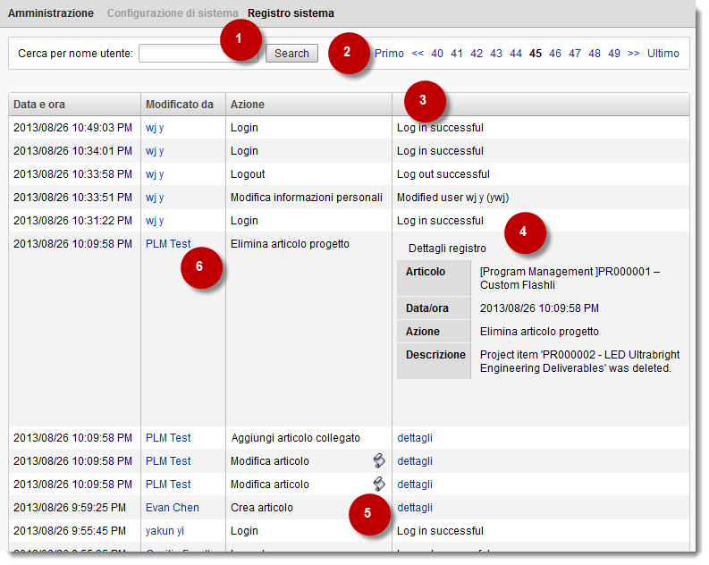

Tenere traccia di tutte le attività degli utenti e del sistema sul sito di Fusion Manage tramite il Registro di sistema. Le voci nel registro mostrano la data e l'ora dell'azione (Data e ora), il nome dell'utente che l'ha eseguita (Modificato da), il tipo di azione (Azione) e i dettagli dell'azione.
Per accedere al Registro di sistema, aprire il menu di navigazione principale e passare ad Amministrazione > Configurazioni di sistema > Registro di sistema.
System log
  1. Cercare le azioni per nome utente.
  2. Spostarsi tra le pagine del registro.
  3. Fare clic sulla colonna Data e ora o Modificato da per ordinare le azioni in ordine crescente e decrescente. L'ordine di default mostra per prime le azioni più recenti.
  4. Fare clic sul collegamento dettagli di un'azione per visualizzare ulteriori informazioni sull'azione.
  5. Identificare le azioni eseguite da script mediante l'icona di scorrimento. Nella colonna Modificato da viene visualizzato il nome dell'utente che ha eseguito lo script.
  6. Fare clic su un nome nella colonna Modificato da per visualizzare la scheda dati dell'utente.
