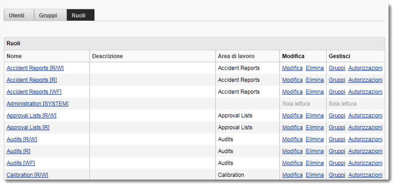

Visualizzazione dei ruoli
  1. Nel menu Amministrazione, fare clic su Ruoli gruppi di utenti.
  2. Nella pagina Ruoli gruppi di utenti, fare clic sulla scheda Ruoli.

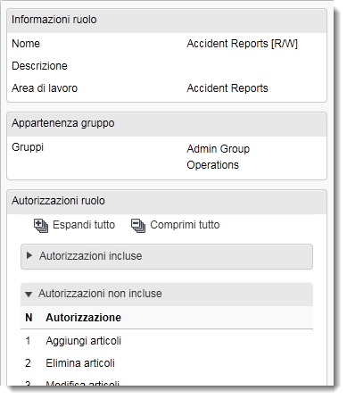

Come visualizzare i dettagli, i gruppi e le autorizzazioni di un ruolo:
Visualizzazione dei dettagli di ruoli

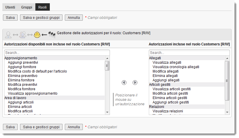

Aggiunta di autorizzazioni a un ruolo
  1. Nella tabella Ruoli, selezionare il collegamento Autorizzazioni del ruolo.
  2. Nella pagina Gestione delle autorizzazioni per il ruolo, selezionare le autorizzazioni nella casella di riepilogo a sinistra e aggiungerle alla casella di riepilogo a destra. Aggiunta di autorizzazioni ad un ruolo
  3. Fare clic su Salva. Per salvare e aggiungere gruppi al ruolo, fare clic su Salva e gestisci gruppi e andare al passaggio 2 nella sezione successiva.
Come aggiungere più di un'autorizzazione alla volta:
Come rimuovere un'autorizzazione aggiunta al ruolo:
Come visualizzare la descrizione di un'autorizzazione:
Come filtrare gli elenchi delle autorizzazioni:

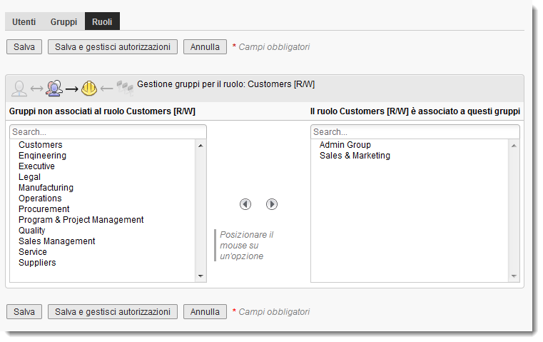

Aggiunta di gruppi a un ruolo
  1. Nella tabella Ruoli, fare clic sul collegamento Gruppi del ruolo.
  2. Nella pagina Gestione gruppi per il ruolo, selezionare i gruppi nella casella di riepilogo a sinistra e aggiungerli alla casella di riepilogo a destra. Add groups to a role

  1. Nella tabella Ruoli, fare clic sul collegamento Modifica del ruolo.

  1. Nella tabella Ruoli, fare clic sul collegamento Elimina del ruolo.
  2. Fare clic su OK per confermare.
