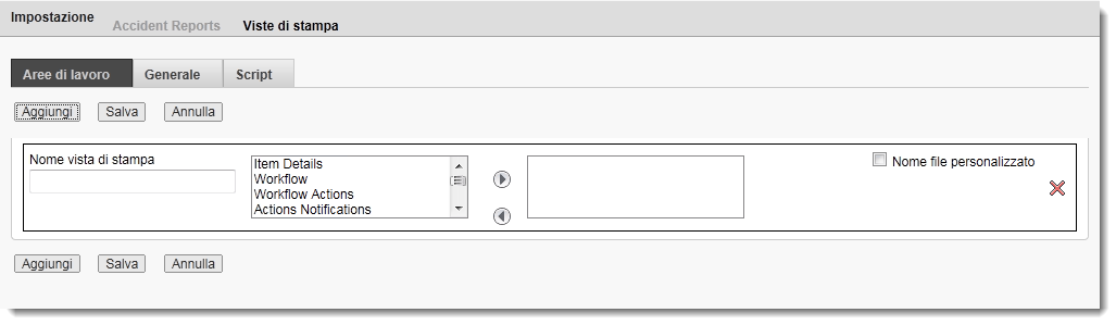

  4. Fare clic su Aggiungi.
    Setup print views dialog
  5. Immettere un Nome vista di stampa.
  6. Selezionare le schede da includere nella vista di stampa.
    • Fare doppio clic sui nomi delle schede nella casella di riepilogo a sinistra oppure
    • Selezionare i nomi e fare clic sul pulsante freccia destra
    Per selezionare più nomi di schede, tenere premuto CTRL mentre si fa clic.
  7. (Facoltativo) Per impostare un'altra vista di stampa, ripetere i passaggi da 4 a 6.
  8. Fare clic su Salva.
Le viste di stampa vengono salvate e la pagina viene chiusa. Per rimuovere una vista di stampa, fare clic sull'icona Delete icon.
